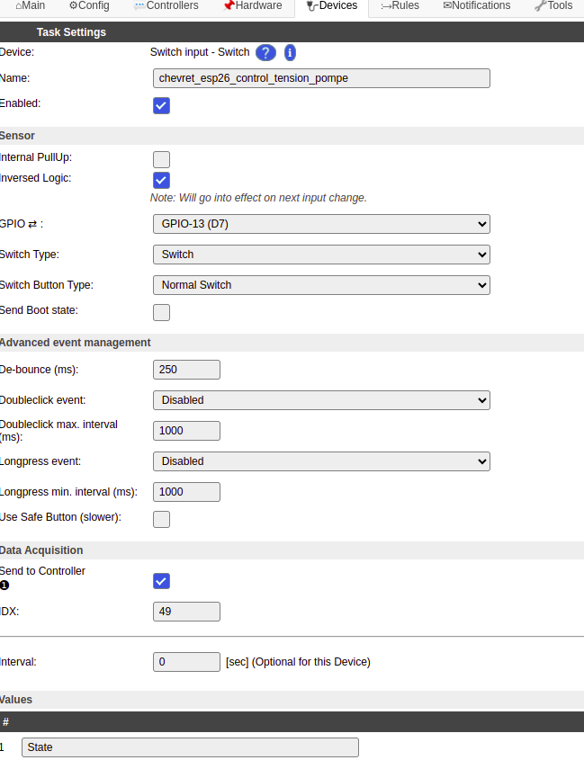

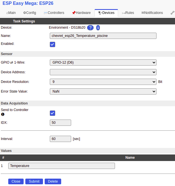

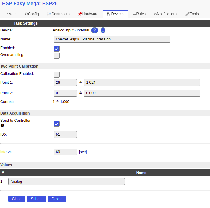

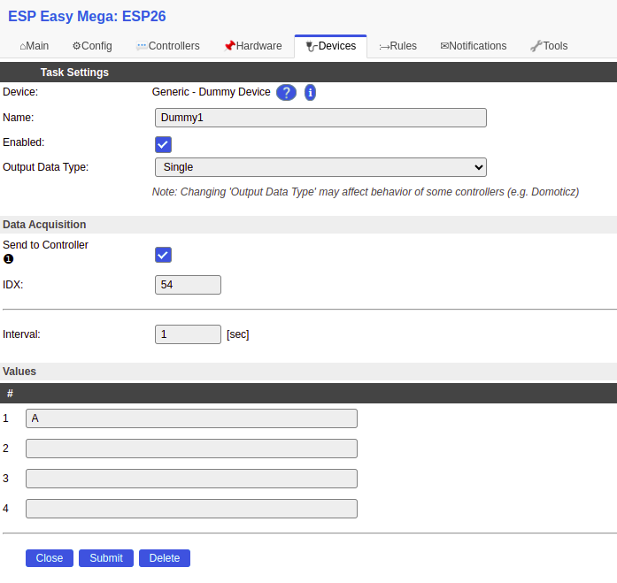

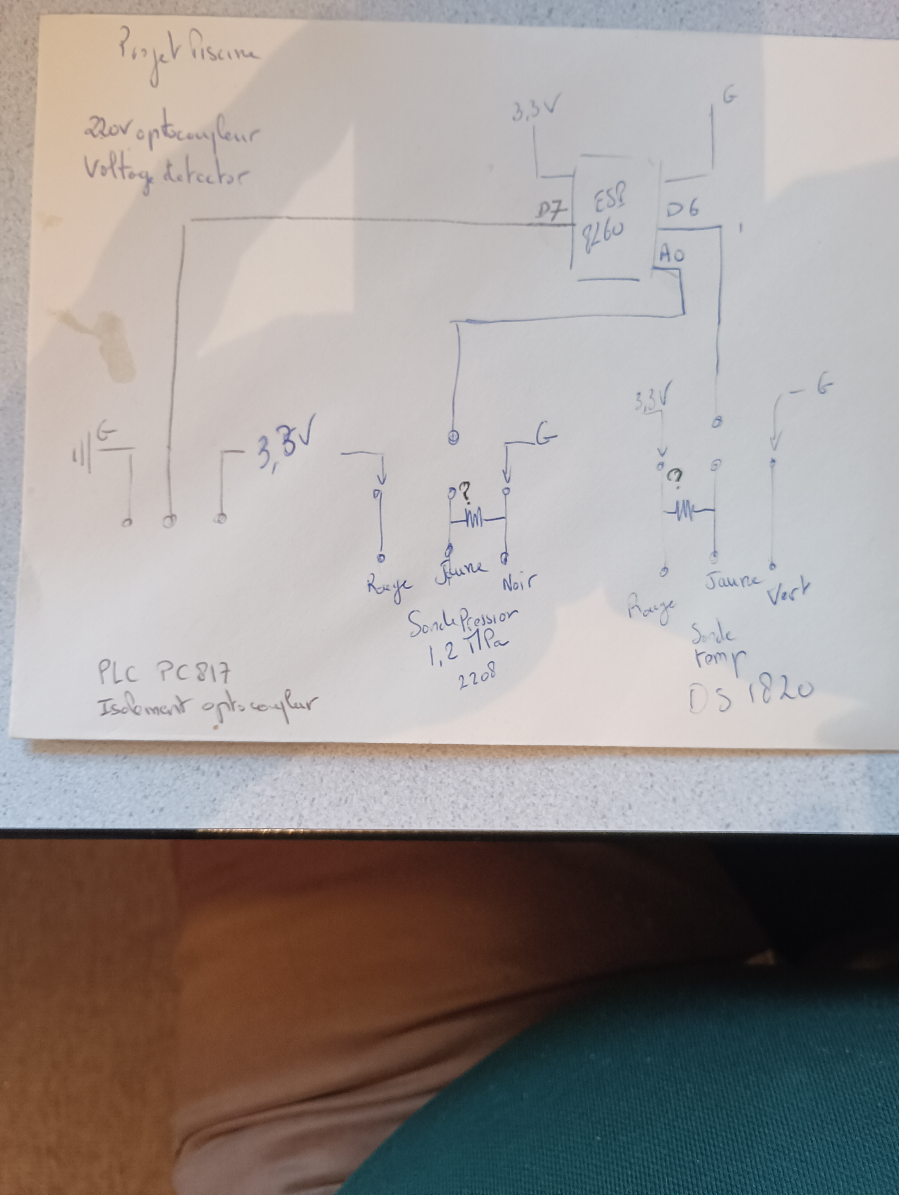

#5 Post by xmenne » 26 Jan 2024, 17:12
Projet Piscine
Schéma ELectronique
Config ESP
Config ESP piscine 1.png (81.77 KiB) Viewed 6685 times
