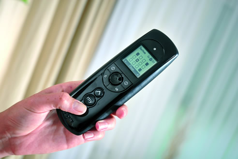

Wie o wie heeft Somfy RTS motoren met 433Mhz aangesloten op het intranet? Ik wil via Openremote de rolluiken besturen met IP control, ipv met de bijbehorende afstandsbediening
Dit is de remote die ik nu gebruik:
http://www.spec-net.com.au/press/0611/i ... _img03.jpg
Dit is wat ik heb gevonden over het verbinden van de rolluiken op IP
