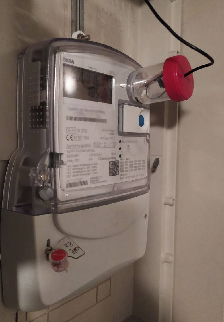

Hallo,
habe folgendes Szenario aber bisher keine Lösung.
Ich habe folgenden IR Lesekopf: http://wiki.volkszaehler.org/hardware/c ... b-Lesekopf
Dieser besteht aus 4 Leitungen (+3,3V/+5V, TXD, RXD, GND)
Wie bekomme ich die Daten mittels ESP8266/ESPEasy (oder Tasmota) zum ioBroker geliefert und dort auch graphisch ausgewertet?
Evtl. via Serial Server? Wenn ja, an welchen PINs muss der Leser angeschlossen werden?
Die Beschreibung auf der Volkszähler Seite mittels ESPEasy ist sehr dürftig.
Kann mir jemand helfen? Eine Kollege von mir sucht ebenfalls nach einer Lösung...

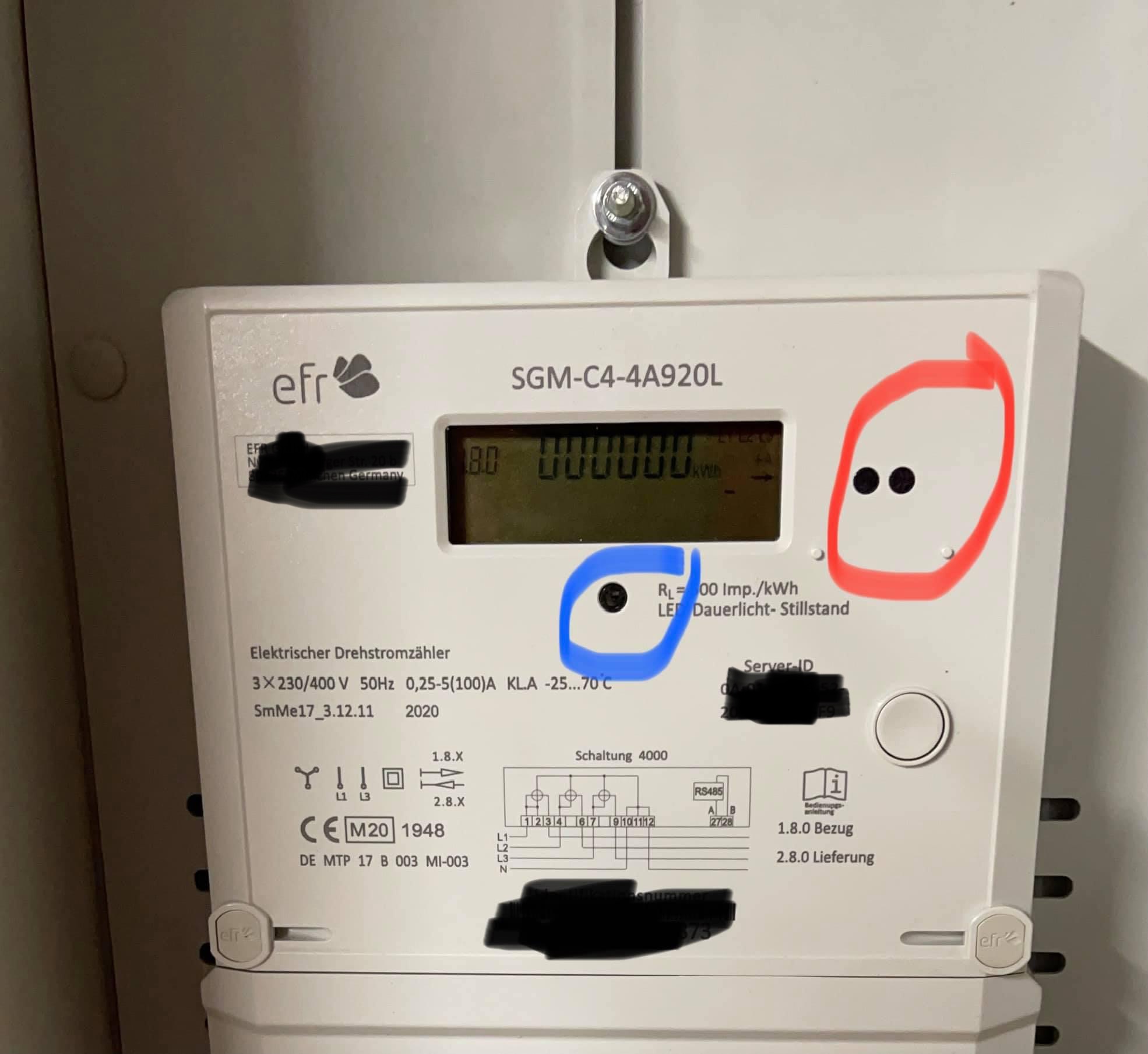

@metatron
Hallo, ich hätte Interesse. Suche gerade eine Lösung um meinen Zähler mit ESPeasy auszulesen.
Würde gerne über die Rot markierte Schnittstelle alle Daten auslesen und per MQTT weiter reichen.

Re: SML-Stromzähler (Volkszähler) Datenübermittlung mittels ESP8266
What information is present on the red marked points?
It looks like a IR LED + photo transistor.
I would expect the blue marked point to be easier as it is just flashing once per N Wh. (I assume 1000 imp/kWh, so 1 flash per Wh)

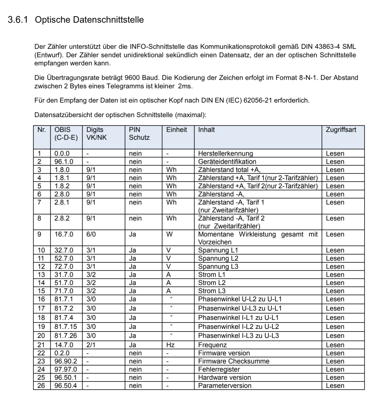

in the appendix you can see what the red marked interface delivers. And since I also have a PV system and want to log all voltages and powers, the blue marked interface is unfortunately no longer sufficient.
ok, I know this meter. It works with push SML messages, that's fine.
With iobroker, you could easily use ser2net within ESPEasy, and pipe the serial messages into iobroker.
This is no MQTT, but works without problems.
It you want to use MQTT, you could use SMLReader from github. But this is no ESPEasy obviously.
I sell a plug and play solution on ebay, but I am also happy to help you. No problem.
I check, I might have a manual for this.

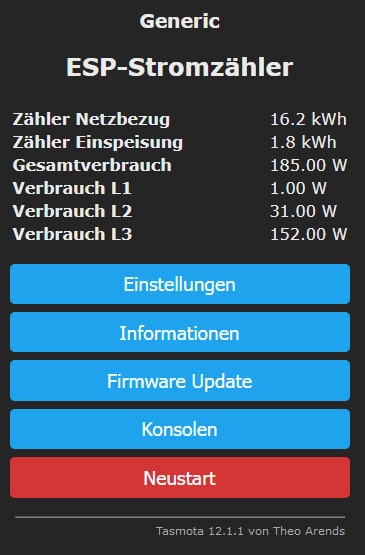

I now use https://github.com/esplesekopf/Tasmota which is described here https://tasmota.github.io/docs/Smart-Meter-Interface/
Works fine:
But my other sensors will be ESPeasy
Works fine:
