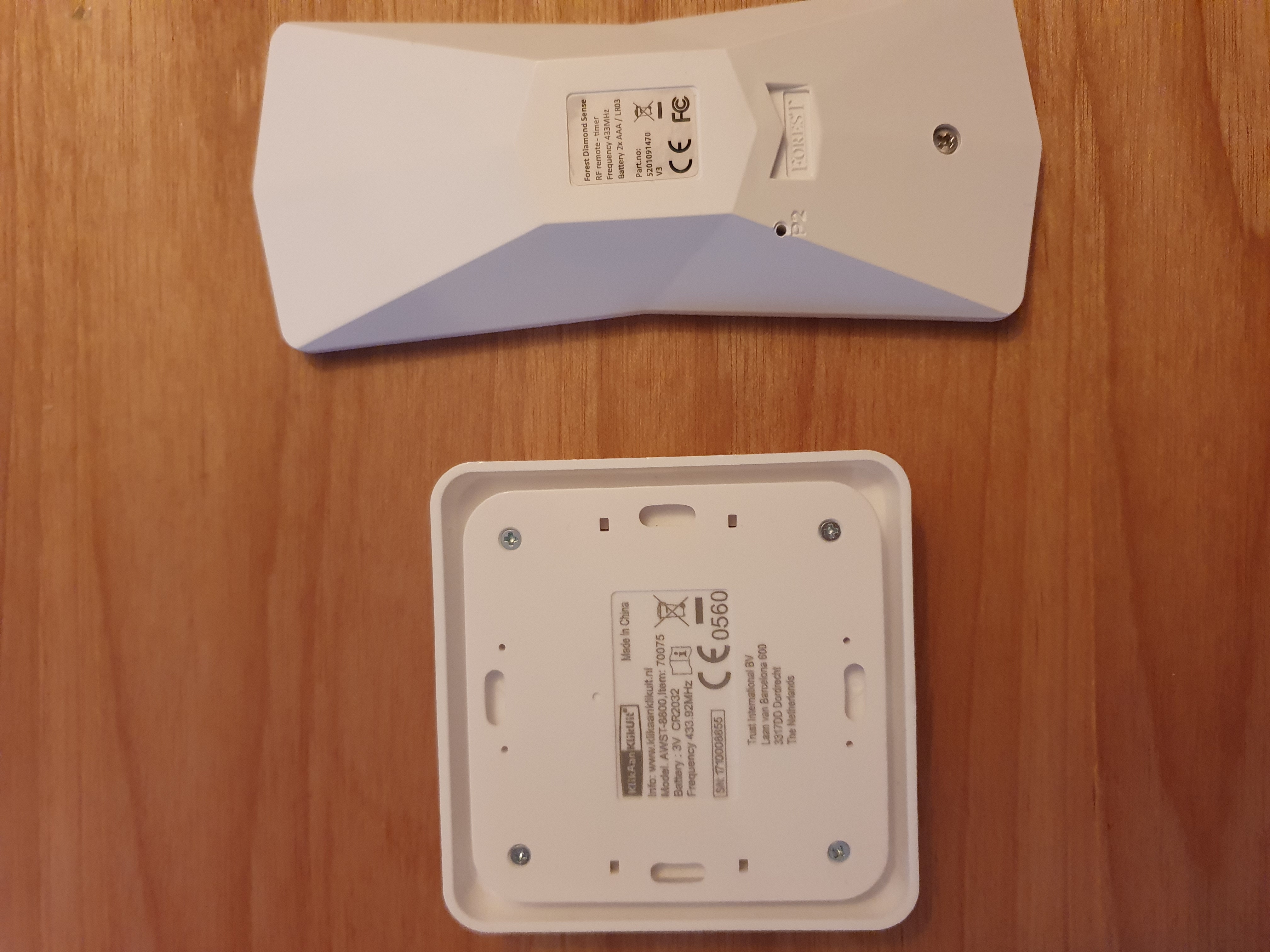

Hieronder een foto van de geprobeerde RF afstandsbedieningen
