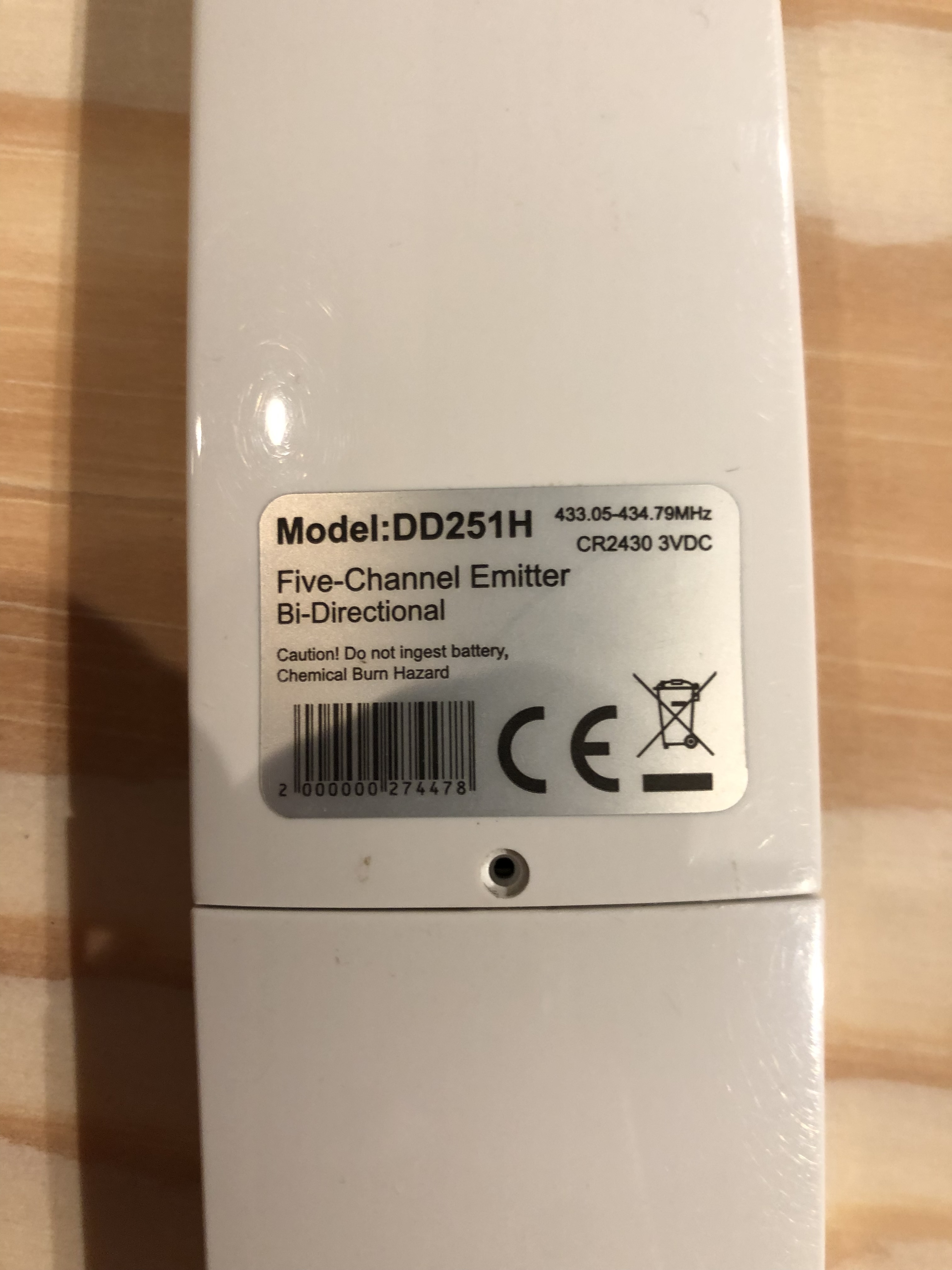

Ik ben opzoek naar hulp/oplossing voor mijn rolluiken.
Ik heb verleden week volgende gekocht op de nodo site:
RFLink Classic Gateway Builder
Pack contains:
Qty 1 Arduino Mega Compatible incl. USB kabel
Qty 1 Antenne SMA voor 433MHz
Qty 1 Aurel Transceiver 433,92MHz RTX-MID-5V
Qty 1 RFLink Clasic Behuizing Behuizingen-Transparant arcyl
Qty 1 Soldeerservice RFLink Classic
ik hoopte hiermee mijn rolluiken (geen somfy) te kunnen bedienen die momenteel met deze afstandsbediening :
Nu heb ik mijn rflink software opgeladen op de arduino en deze aan mijn Home Assistant (mini pc + proxmox) verbonden en in de config volgende gezet:
rflink:
 port: /dev/serial/by-id/usb-Arduino__www.arduino.cc__Arduino_Mega_2560_11527551267122152810-if00
light:
  - platform: rflink
    automatic_add: true
sensor:
  - platform: rflink
    automatic_add: true
Maar hij lijkt geen devices te ontdekken.
Heeft iemand hier ervaring met deze afstandsbediening?
Heb ik wel de juiste transceiver gekocht?
Bedankt

De Aurel Transceiver 433,92MHz RTX-MID-5V is compatibel met RFLink, maar de prestaties kunnen afhangen van de afstand en signaalstoringen. Zorg ervoor dat de antenne goed is aangesloten.
- Controleer of de transceiver goed werkt door de RFLink in debug-modus te zetten.
