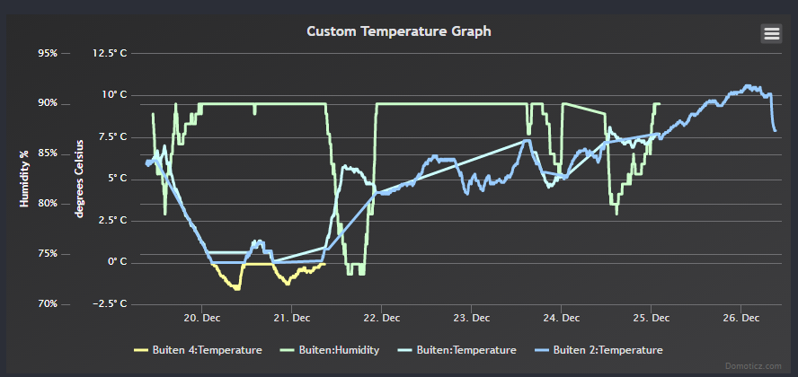

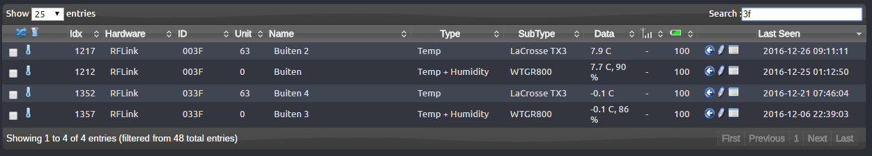

Ik zit al tijden met het volgende: De buitensensor (Globaltronics GT-WT-02 Temp/Hum) van een Aldi/Lidl weerstation (Globaltronics GT-WS-09s) wordt door de RF link herkend, maar afhankelijk van de waarde van de temperatuur en de luchtvochtigheid, steeds als een verschillende device (in domoticz).
Indien de hum > 90% wordt de sensor gezien als een Lacrosse TX3 temp sensor. Het weerstation geeft bij hum >90% ook HH aan dus waarschijnlijk geeft de buitensensor de hum niet door boven de 90%
Indien de hum < 90% is wordt de sensor gezien als een WTGR800 (Temp/Hum). Als ik de debug aanzet in de rf link loader staat er overigens nu Globaltronics. Waarschijnlijk is de plugin ooit aangepast en heeft domoticz de oude namen onthouden. Ik draai op de r45 firmware momenteel en zal de devices nog eens verwijderen en opnieuw aanmaken
Indien de Temp < 0 is, dan verandert ook het ID van de sensor (geen batterijen vervangen oid)
Hieronder twee screenshots uit Domoticz. Ik was van plan zelf in de code te duiken maar kon op het internet alleen maar hele oude versies vinden. Het lijkt me een klein bugje in het decoderen van het protocol. Kan iemand mij van de laatste plugin code voorzien of op een andere manier helpen?
Mocht er nog debug data nodig zijn, dan kan ik de sensor naar binnen halen en wat met de humidity spelen.
